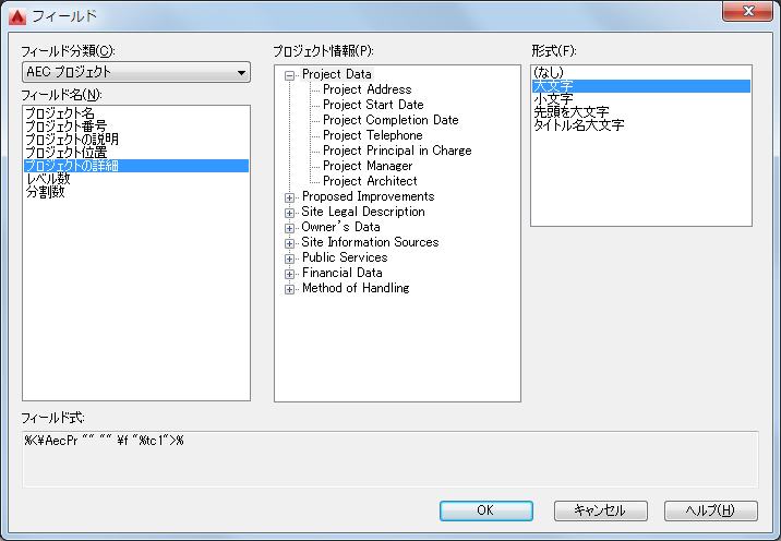

  2. [フィールド分類]の下で[AEC プロジェクト]を選択します。
    [フィールド名]の下に、すべてのプロジェクト関連のフィールドが表示されます。
  3. 挿入したいフィールドを選択します。
  4. [プロジェクトの詳細]を選択した場合には、プロジェクト情報にリストされている詳細情報から選択する必要があります。
  5. [形式]の下で、フィールド用のテキスト形式を選択します。[大文字]、[小文字]、[先頭を大文字]、[タイトル名大文字]の中から選ぶことができます。
  6. [OK]をクリックします。
