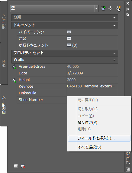

  11. 図面の中のオブジェクトをダブルクリックして、プロパティ パレットの[拡張データ]タブで、 をクリックします。
  12. 手動プロパティを含むプロパティ セットを選択して、[OK]をクリックします。
  13. 空の手動プロパティを右クリックして、[フィールドを挿入]をクリックします。
  14. フィールドとその形式を定義して挿入します。

    このような例では、多くの場合、別のファイルへのハイパーリンクを挿入します。[フィールド分類]で[リンク]を選択し、ファイルをハイパーリンク先として選択します。
