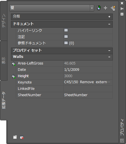

キーノート、日付、およびシート番号フィールドを備えた壁プロパティ

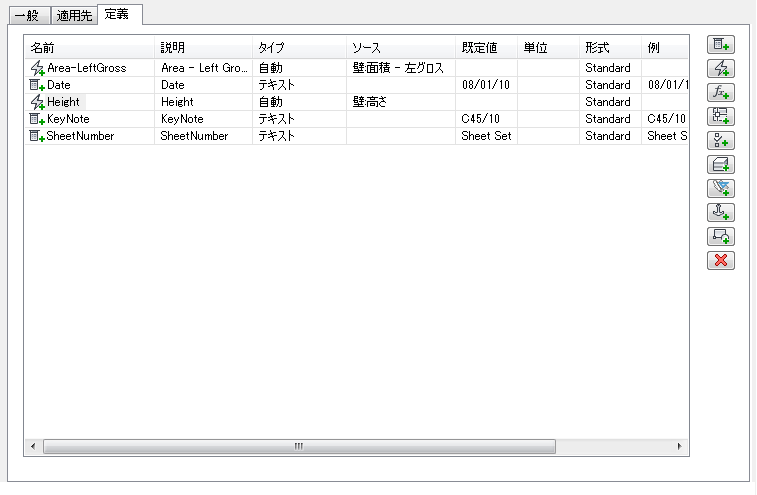

  1. [管理]タブ[スタイルと表示]パネル[スタイル マネージャ]をクリックします
  2. スタイル マネージャで、[ドキュメント オブジェクト]を展開して、その後、[プロパティ セットの定義]を展開します。
  3. 既存のプロパティ セット定義をクリックするか、または右クリックして、[新規作成]をクリックします。
  4. [定義]タブをクリックします。
  5. をクリックして、手動プロパティを作成します。
  6. キーノートのような手動プロパティの名前を入力します。
  7. [開始元]には、[既定値]が選択されていることを確認してください。
  8. [OK]をクリックします。
  9. [タイプ]には、[テキスト]が選択されていることを確認してください。

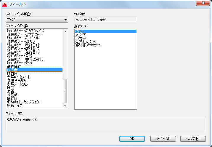

  10. [既定値]フィールドを右クリックして、[フィールドを挿入]を選択します。
  11. フィールドとその形式を定義して挿入します。
