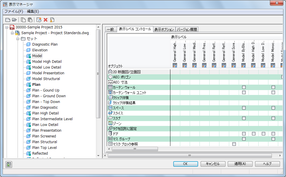

  1. [管理]タブ [スタイルと表示]パネル [表示マネージャ]をクリックします
  2. [セット]を展開します。
  3. 編集する表示セットを選択します。
  4. [表示レベル コントロール]タブをクリックします。
    表示セットを編集
  5. 右ペインで、次のように表示レベルを追加または除去します。

    注: この手順を使用して、[オブジェクトで表現]フォルダから表示レベルを割り当てることができます。左ペインの[オブジェクトで表現]フォルダを展開し、オブジェクトを選択して、表示レベル割り当てを追加または除去します。
  6. [OK]をクリックします。
