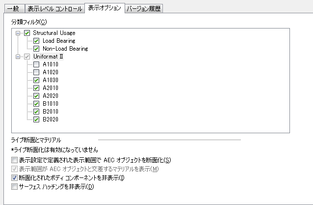

    現在の図面に含まれているすべての分類が分類フィルタに一覧表示されます。既定では、すべての分類が選択されています。
  5. 指定した分類のオブジェクトを非表示にするには、[分類フィルタ]のチェック ボックスをオフにします。
    たとえば、A1010 と A1020 として分類されているドアと壁をすべて非表示にするには、[Uniformat II]の[A1010]と[A1020]のチェック ボックスをオフにします。
    オブジェクトを分類に基づいて非表示
    分類に基づいて非表示にされたオブジェクトを再表示するには、その分類を選択します。
