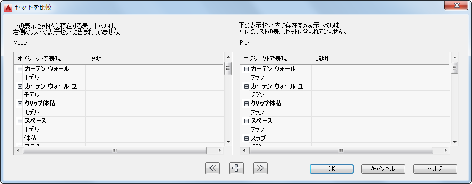

[セットの比較]ダイアログ ボックスには、2 つのリストが表示されます。各リストには特定の表示セットに割り当てられているものの、隣接する列の表示セットには割り当てられていない表示レベルが表示されます。
表示セットを比較して、表示レベル割り当ての違いを比較します。
[セットの比較]ダイアログ ボックスを使用して、。いずれかの表示セットに 1 つまたは複数の表示レベルを割り当てることができます。

  4. 選択した表示セット名の 1 つを右クリックして、[セットの比較]をクリックします。
    注: [セットの比較]コマンドは、2 つの表示セット名が選択されている間のみ使用できます。一度に 2 つより多くの表示セットを比較することはできません。
  5. 各リストには、比較対象の表示セットとは異なる表示レベル割り当てが表示されます。
