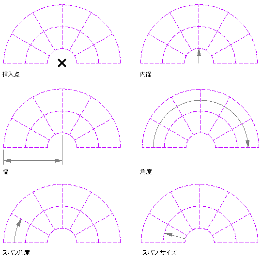

2D 放射状レイアウト グリッドを作成するには、次の手順を実行します。
放射状レイアウト グリッドのパラメータ

  8. [レイアウト タイプ]で[等間隔]を選択し[区画の数]に値を入力するか、[繰り返し]を選択し[芯間のサイズ]に値を入力します。
  9. [内径]に値を入力します。
  10. [終点オフセット]に値を入力します。
  11. [X 軸]を展開します。
  12. [レイアウト タイプ]で[等間隔]を選択し[区画の数]に値を入力するか、[繰り返し]を選択し[芯間の角度]、[始点角度オフセット]、[終点角度オフセット]に値を入力します。
  13. 放射状レイアウト グリッドの中心を挿入する点を図面上で指定します。
  14. 挿入点を中心とした放射状グリッドの回転を指定します。
