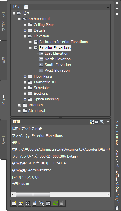

モデル空間ビューは、プロジェクト ナビゲータの[ビュー]タブで表示され開かれます。
プロジェクト ナビゲータの外部立面図モデル空間ビュー
  1. クイック アクセス ツールバーの[プロジェクト ナビゲータ]をクリックします。
  2. プロジェクト ナビゲータで、モデル空間ビューが含まれているビュー図面に移動します。
    図面がすでに開かれているかどうかは重要ではありません。
  3. 必要であれば、ビュー図面を開いて含まれているモデル空間ビューを表示します。
  4. 開きたいモデル空間ビューを選択し、ダブルクリックします。
    もしくは、プロジェクト ナビゲータ でモデル空間ビューを選択して右クリックし、[開く]をクリックします。
