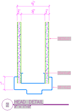

建物モデルの専用の拡大表示を作成するのに、吹き出しを使用することができます。通常、ボルトや継手、詳細なレンガ模様など、建物モデルの一部として含まれていない項目を呼び出すために詳細な部品を描くことはありません。既存の断面または立面図の断面または立面図を生成するためにも、吹き出しを使用することができます。たとえば、建物モデルの断面を作成し、次にその断面の一部から拡大した詳細図を作成することができます。このために、詳細なコンポーネントを建築ドキュメントに追加できるようになっています。
ドア上端詳細の例
