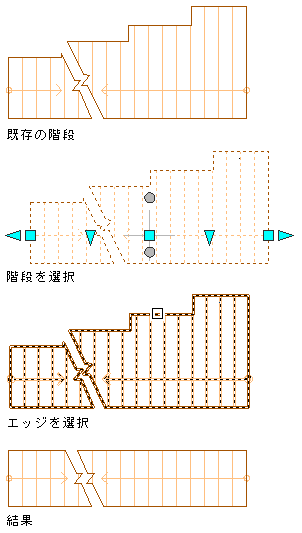

階段の側に加えられた変更を除去するには
選択した階段エッジを既定の輪郭に戻すには、次の手順を実行します。階段が元の状態に戻ると、[幅]フィールドは、[*各種*]ではなく、元の値に復元されます。この変更は、踏み板、蹴込み、ささら桁に影響を及ぼします。
階段の側に加えられた変更を除去
  1. 階段を選択し、 [階段]タブ [修正]パネル [エッジをカスタマイズ]ドロップダウン [カスタマイズを除去]をクリックします
  2. 階段のエッジを選択します。
  3. [Enter]を押します。
