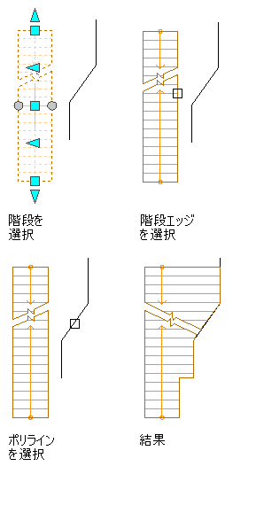

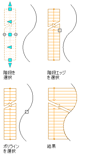

階段のエッジを曲線状のポリライン セグメントに投影
階段のエッジを直線状のポリライン セグメントに投影
注: 階段の側を投影した後に階段の幅を変更すると、投影されたエッジへの変更は失われます。
  1. 階段を選択し、 [階段]タブ[修正]パネル[エッジをカスタマイズ]ドロップダウン[投影]をクリックします
  2. 変更する階段のエッジを選択します。
  3. 投影先のポリライン、オブジェクト、または輪郭を選択して、[Enter]を押します。

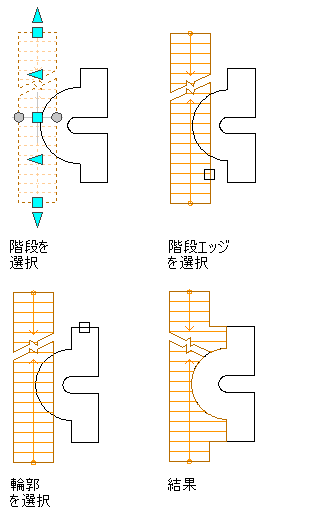

    階段のエッジを輪郭に投影
    現在の正面エッジと背面エッジの線分を使用して踏み板が延長されます。
