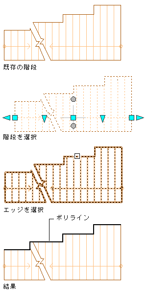

階段のエッジからポリラインを生成
  1. 階段を選択し、 [階段]タブ [修正]パネル [エッジをカスタマイズ]ドロップダウン [ポリラインを生成]をクリックします
  2. 階段のエッジを選択します。
  3. [Enter]を押します。
  4. 階段の長さに沿って、階段の一番下の高さの位置にポリラインが作成されます。
