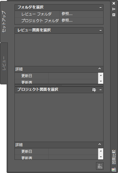

図面比較セッションを開始するには
[図面比較]パレットの[セットアップ]タブでは、図面の一致および分析の条件を指定します。[フォルダを選択]の下のレビュー フォルダには、更新または改訂された図面が含まれ、プロジェクト フォルダには図面ファイルの元のバージョンが含まれます。適切なコンテキストが提供されるように、プロジェクト図面はすべて同じ最上位フォルダに含まれている必要があります。
一致と分析のプロセスでは、各レビュー図面が、プロジェクト図面の修正されたバージョンであるかどうかが調べられます。修正されたバージョンの場合、2 つの図面ファイルの一致が行われます。
  1. [ユーティリティ] [図面比較]をクリックします。
  2. レビュー フォルダの場合は、[セットアップ]タブで、[参照] をクリックし、プロジェクト図面を含むフォルダに移動して、選択します。
    このフォルダの図面ファイルは、[レビュー図面を選択]ペインにアルファベット順に表示されます。これらのファイルには、ホスト図面と、そのホスト図面内で外部参照(xref)としてネストされたすべての図面が含まれます。
  3. プロジェクト フォルダの場合は、[参照] をクリックし、プロジェクト図面を含むフォルダに移動して、選択します。

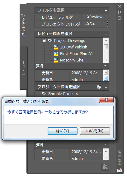

    [自動的な一致と分析を確認]ダイアログ ボックスが表示されます。
    注: 自動一致と分析のオプションは、ほとんどのケースで強く推奨されています。レビュー図面の名前が変更されているか、比較する図面セットの規模を小さくする場合にのみ、手動で図面を一致させます。
  4. レビュー図面をプロジェクト図面に一致させます。
    次の操作を行いたい場合 次のように操作します
    図面比較で、自動的にフォルダ内のすべてのプロジェクト図面に対するすべてのレビュー図面の一致が実行されるようにする [はい]をクリックします。
    [図面を自動的に一致させて分析しています]進行状況バーが表示されます。ソフトウェアがファイル名で図面を一致させます。
    自動的に一致させる前に、プロジェクト フォルダに対して別のプロジェクト フォルダを選択する [いいえ]をクリックし、[フォルダを選択]でプロジェクト フォルダに対するプロジェクト図面を含むフォルダを参照します。[自動的な一致と分析を確認]ダイアログ ボックスが表示されたら、[はい]をクリックします。
