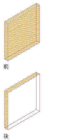

壁の面を定義する輪郭

壁の正面で非表示にされたサーフェス ハッチング
