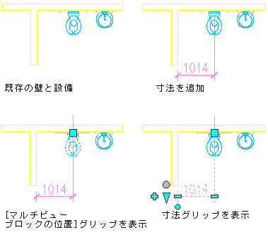

    AEC 寸法スタイルで設定できないオブジェクトの基点の寸法を記入する(自動調整寸法を作成する)には 複数のオブジェクトを選択します。
    オブジェクト上の OSNAP 点の寸法を記入する(自動調整寸法を作成する)には OSNAP がオンになっていることを確認します。コマンド ラインで p と入力し、スナップすることによりオブジェクト上の点を選択します。

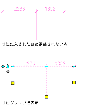

    図面内の自動調整されない点の寸法を記入する(自動調整されない寸法を作成する)には OSNAP がオフになっていることを確認します。コマンド ラインで p と入力し、図面上の点を指定します。
    注: AEC 寸法を追加する際、スタイルで指定されているオブジェクトと自動調整されない点を、同じコマンドで選択することはできません。ただし、図面に寸法が追加されたら、必要に応じてオブジェクトおよび点をアタッチすることができます。
    自動調整される壁寸法
    マルチビュー ブロック上で指定した自動調整寸法
    自動調整されない寸法
