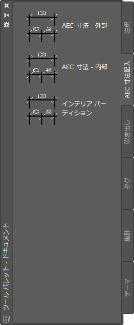

AutoCAD Architecture に付属のツール パレットを使用すると、特定の AEC 寸法スタイルやその他の定義済みプロパティを含む AEC 寸法ツールを選択して、簡単に AEC 寸法を配置できます。また、AEC 寸法ツールを使用して、AutoCAD 寸法を AEC 寸法に変換し、AEC 寸法ツールの設定を既存の AEC 寸法に適用することもできます。
AEC 寸法ツールを含むツール パレット
ワークスペースの既定のツール パレットには、必要に応じて使用およびカスタマイズ可能な AEC 寸法ツールのサンプルが含まれています。また、ソフトウェア付属の次のカタログには、ツール パレットに追加可能な AEC 寸法ツールが含まれています。
CAD マネージャや他のユーザにより作成されたカスタム パレットには、プロジェクトやオフィス標準に合わせてカスタマイズされた AEC 寸法スタイルおよびプロパティを含む AEC 寸法ツールが存在する場合もあります。
