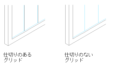

カーテン ウォール ユニット グリッドからマリオンを除去するには
カーテン ウォール ユニットからマリオンを除去するには、次の手順を実行します。マリオン定義を作成するときに、エッジの幅と奥行きはゼロでもかまいません。隣接する面材が拡張され、マリオンが占めていたスペースが埋められます。この方法は、マリオンなしガラスを表現するには効果的です。
