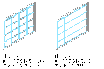

組合せ窓のマリオンは、グリッド セル間のエッジです。主グリッドとそのネストしたグリッドのマリオンは、他のグリッドから独立して定義されています。
組合せ窓のネストしたグリッドにマリオンを指定する
