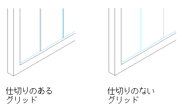

組合せ窓のグリッドからマリオンを除去するには
組合せ窓からマリオンを除去するには、次の手順を実行します。マリオン定義を作成するときに、エッジの幅と奥行きはゼロでもかまいません。隣接する面材が拡張され、マリオンが占めていたスペースが埋められます。この方法は、仕切りなしガラスを表現するには効果的です。
