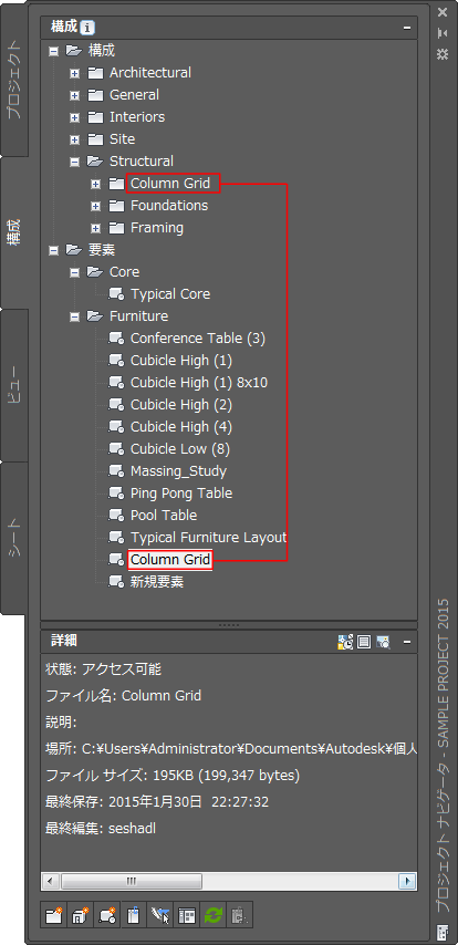

- クイック アクセス ツールバーの[プロジェクト ナビゲータ]
をクリックします。
- [構成]タブで、要素に変換する構成を見つけ、[要素]カテゴリまたはそのいずれかのサブカテゴリにドラッグします。
注: この要素を構成に戻す場合は、[構成]カテゴリにドラッグします。
- 要素のプロパティを指定します。
[プロジェクト ナビゲータ - プロジェクトのパスを変更]ダイアログ ボックスが表示されます。
- プロジェクト ファイルを更新します。
