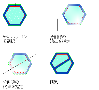

分割する AEC ポリゴンを選択します。
[AEC ポリゴン]タブ
[修正]パネル
[ディバイダ]
をクリックします。
分割線の始点を指定します。
注:
分割線の始点と終点だけを指定できます。それ以外の点を指定することはできません。
分割線の終点を指定します。
AEC ポリゴンは、定義した線によって分割されます。
