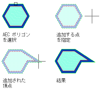

既存の AEC ポリゴンに頂点を追加して、形状を変更できます。頂点とは、AEC ポリゴンのエッジが交わる点のことです。
  1. AEC ポリゴンを選択します。
  2. 次の順にクリックします。 [AEC ポリゴン]リボン コンテキスト タブ [輪郭]パネル [頂点を追加]
  3. 新しい頂点を追加する位置を図面上で選択します。
    新しい頂点として選択した点に最も近い AEC ポリゴンの 2 つの既存の頂点から、直線セグメントが描かれます。
  4. [Enter]を押します。
