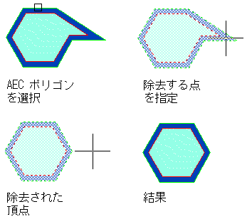

AEC ポリゴンから頂点を除去するには
頂点を除去する AEC ポリゴンを選択します。
次の順にクリックします。
[AEC ポリゴン]リボン コンテキスト タブ
[輪郭]パネル
[頂点を除去]
除去する頂点を選択します。
