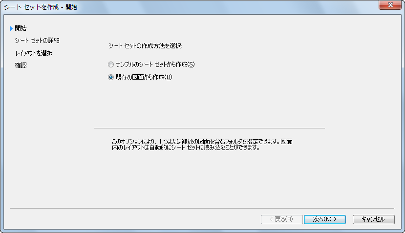

  4. [シート セットの作成方法を選択]で、[既存の図面から作成]を選択し、[次へ]をクリックします。

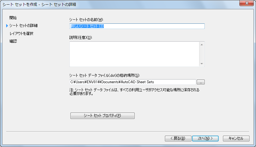

  5. [シート セットを作成 - シート セットの詳細]で、新しいシート セットの名前を入力します。
  6. 新しいシート セットに付ける説明を入力します。
  7. 新しいシート セット テンプレートを保存する場所となるフォルダの位置を選択します。
    注: シート セット テンプレート(DST ファイル)の場所は、そのテンプレートを作成したプロジェクト シート セットの場所であってはなりません。プロジェクト シート セットは、常に対応するプロジェクトのルート フォルダに格納されています。
  8. 新しいシート セット テンプレートのプロパティを定義するために、[シート セット プロパティ]をクリックします。
    [シート セット プロパティ]ダイアログ ボックスが表示されます。

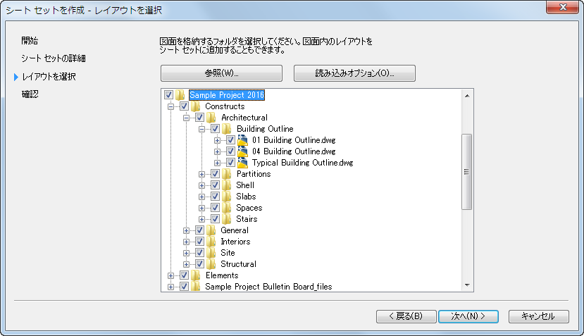

    [シート セットを作成 - レイアウトを選択]ダイアログ ボックスが表示されます。
    [シート セットを作成 - レイアウトを選択]ダイアログ ボックスでは、既存の図面からレイアウトを選択し、それをシート セット テンプレートにシートとして追加することができます。たとえば、これを使用して、旧式のシートをプロジェクト シートに変換できます。
  19. シート セット テンプレートにレイアウトをコピーする 1 つまたは複数の図面を選択するには、[参照]をクリックします。
  20. [フォルダの参照]ダイアログ ボックスに図面を格納しているフォルダを選択して、[OK]をクリックします。
  21. フォルダと図面名を展開して、シート セット テンプレートに含めるレイアウトを選択します。
  22. 図面またはフォルダを削除するには、選択してから右クリックし、[削除]をクリックします。
  23. この手順を他のフォルダの図面についても必要に応じて繰り返します。

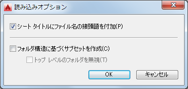

  24. シート タイトルにファイル名の接頭表記を付加するには、またはフォルダ構造に基づいてシート セットのサブセットを作成するには、[読み込みオプション]をクリックし、オプションを選択して、[OK]をクリックします。
