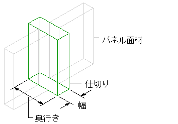

幅と奥行きでカーテン ウォール ユニットのマリオンを定義するには
幅と奥行きを指定することにより、マリオンを定義することができます。
マリオンの幅と奥行きを指定する

  7. どのようなマリオンか分かるような名前を入力します。
  8. マリオンの幅と奥行きを指定します。
