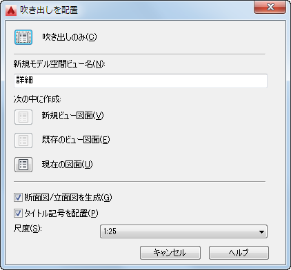

  9. [新しいモデル空間ビューの名前]に、この詳細を含む新しいモデル空間ビューの名前を入力します。
  10. 必要に応じて、[断面/立面図の生成]を選択します。
  11. タイトル記号をモデル空間ビューに追加したい場合には、[タイトル記号の配置]を選択します。
  12. モデル空間ビューの尺度を選択します。
  13. [現在の図面]を選択します。
