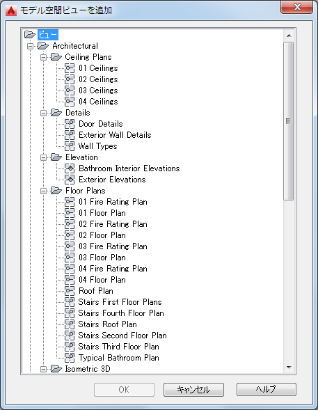

  13. [既存のビュー図面]をクリックします。
    詳細を配置する図面を選択する
  14. モデル空間ビューを配置するプロジェクト ビュー図面を選択して、[OK]をクリックします。
