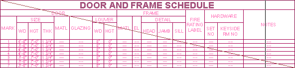

図面の[一般]集計表示レベルで期限切れマーカー表示コンポーネントをオンにすると、集計に線が引かれ、集計機能が追跡している情報が変更されていることを示します。 たとえば、集計で追跡しているオブジェクトを移動したり、除去した場合やオブジェクトの寸法を編集した場合は、集計に線が引かれます。 この線は、集計を更新すると削除されます。
期限切れの集計を表示
