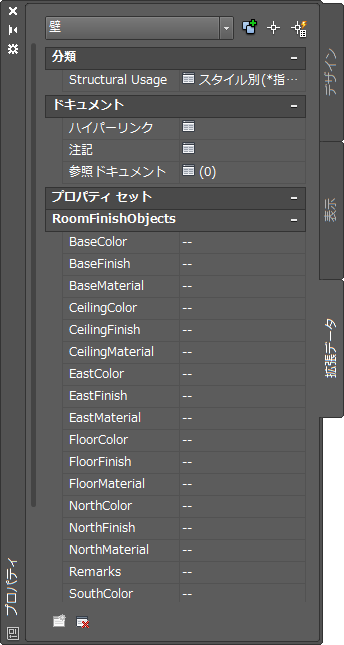

概要 -[拡張データ]タブ
プロパティ パレットの[拡張データ]タブに含まれるオブジェクト プロパティは、次のとおりです。
ハイパーリンク:
オブジェクトへのハイパーリンクを追加することができます。
テキスト ノートと参照ファイル:
オブジェクトにはノートまたは関連付けられた参照ファイルを追加できます。
プロパティ セット:
オブジェクトのプロパティ セット データの追加、編集、削除が行えます。
注:
[拡張データ]タブのプロパティ セット定義のリストは、[オプション]ダイアログ ボックスの[AEC オブジェクト設定]タブの[プロパティの優先設定]ドロップダウン オプションを使用してコントロールできます。
スタイルからのプロパティ セット:
オブジェクト スタイルのプロパティ セット データの追加、編集、削除が行えます。
詳細コンポーネント データ:
オブジェクトの詳細コンポーネント データの追加、編集、削除が行えます。
