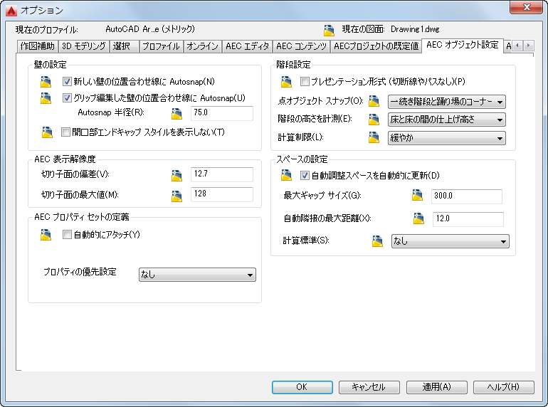

  1. [オプション]をクリックします。
  2. [AEC オブジェクト設定]タブを選択します。
  3. [AEC プロパティ セットの定義] [プロパティの優先設定]領域で、次のオプションから選択します。
    • なし: 優先設定しません。プロパティ パレットの[拡張データ]タブには、[スタイル マネージャ]の[プロパティ セット定義]の[定義]タブの[表示/非表示と表示順序]で定義したとおりにプロパティが表示されます。
    • 表示/非表示: [スタイル マネージャ]の[定義]タブの[表示]列が優先設定されます。プロパティ パレットの[拡張データ]タブに、すべてのプロパティが表示されます。ただし、[表示順序]列で指定されている順序に従います。
    • 表示/非表示と表示順序: [スタイル マネージャ]の[プロパティ セット定義]の[定義]タブの[表示]および[順序]列が優先設定されます。プロパティ パレットの[拡張データ]タブに、すべてのプロパティがアルファベット順に表示されます。
  4. [適用]をクリックし、[OK]をクリックします。
