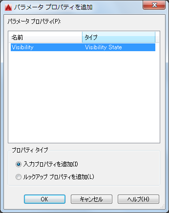

パラメータ プロパティをルックアップ テーブルに追加します。
次のオプションが表示されます。
まだルックアップ テーブルに追加されていないパラメータのリストが表示されます。パラメータを選択して[OK]をクリックすると、そのパラメータがルックアップ テーブルに追加されます。
ルックアップ テーブルに追加するプロパティのタイプを指定します。
ブロック定義に既に追加したパラメータの使用可能なカスタム プロパティが表示されます。
ルックアップ テーブルに追加できる使用可能なルックアップ プロパティ パラメータが表示されます。
