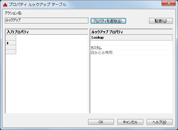

次のオプションが表示されます。
関連付けられたルックアップ アクションの名前が表示されます。これは、プロパティ パレットで編集することができます。
[パラメータ プロパティを追加]ダイアログ ボックスが表示されます。
データをチェックし、各行が一意であることを確認します。
[パラメータ プロパティを追加]ダイアログ ボックスで選択したパラメータが列として表示されます。パラメータの値が入力プロパティ列に一致する場合、対応するルックアップ プロパティがブロック参照に割り当てられます。
入力プロパティに割り当てられたカスタム値が表示されます。ルックアップ プロパティを読み取り専用にしたり、逆ルックアップを許可するには、ルックアップ列の一番下をクリックします。[逆ルックアップを許可]により、ルックアップ グリップに関連付けられたドロップダウン リストが使用可能になり、テーブルの入力プロパティの値を反映するようにブロック参照を変更できます。
