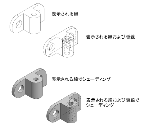

[隠線処理(H)]
ベース ビューに使用する表示スタイルを指定します。

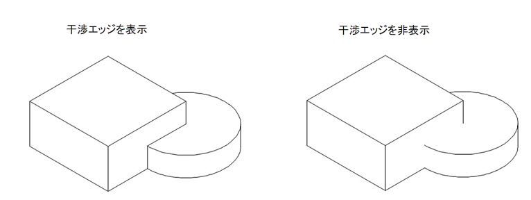

[干渉エッジ(I)]
干渉エッジの表示/非表示を切り替えます。干渉エッジは、1 つまたは複数のソリッド ボディが互いに交差している場合に発生します。干渉エッジの表示設定がオンの場合、ソリッド ボディが交わる位置に線が描画されます。

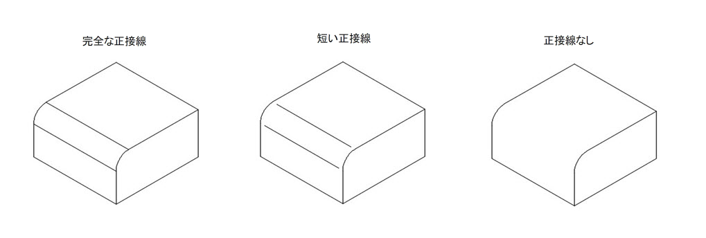

[接線エッジ(TA)]
接線エッジの表示/非表示を切り替えます。接線エッジは、フィレットされたエッジで最もよく見られる、平坦なサーフェスと丸みのあるエッジ間の遷移をマークします。
  • 接線エッジの短縮: 可視エッジと区別するために、接線エッジの長さを短くします。[接線エッジ]がオンの場合にのみ使用できます。

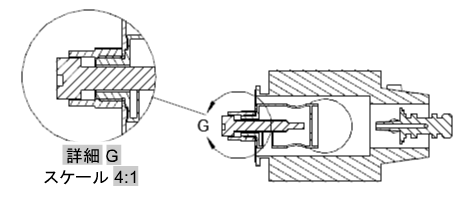

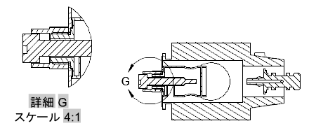

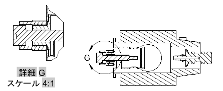

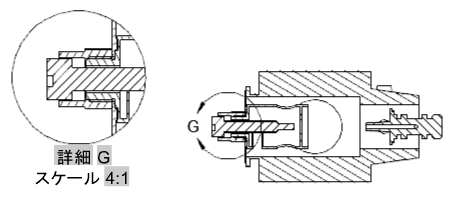

[境界(B)]
詳細ビューの境界を円形状と矩形状のいずれにするかを指定します。既定の境界は円形状です。
注: このオプションは、詳細ビューでのみ利用できます。

[識別子(I)]
断面線と結果の断面ビュー、そして詳細境界と結果の詳細ビューのラベルを指定します。
プログラムによって図面から自動的に、次の使用可能な断面ビューと詳細ビューのラベルが決定されます。独自のラベル名または番号を入力できます。
注: ラベルの I、O、Q、S、X、Z は既定で除外されます。
[ラベル(L)]
断面ビューまたは詳細ビューのラベルを表示するかどうかを指定します。
[モデル エッジ(E)]
詳細ビューのモデルのエッジのスタイルを指定します。
  • [スムーズ(S)]: 詳細ビューのモデルのエッジをスムーズに指定します。
  • [スムーズ境界(B)]: 詳細ビューのモデルのエッジを円形状と矩形状のどちらのスムーズ境界にするかを指定します。これは、選択した詳細境界タイプによって変わります。
  • [スムーズ接続線(C)]: 詳細ビューのモデルのエッジをスムーズにするか、スムーズ境界にするか、詳細ビューと親ビューの詳細境界との間の接続線にするかを指定します。
  • [ギザギザ(J)]: 詳細ビューのモデルのエッジをギザギザに指定します。
    詳細ビューに境界は表示されず、詳細ビューと親ビューの詳細境界との間の接続線も表示されません。
