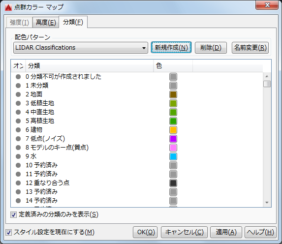

[分類]点群スタイル設定の配色パターン設定を編集します。
[強度]、[高度]、[分類]スタイル設定により、点群は点群内の適切な点データに基づいて色付けされます。[スペクトル]や[アース]などの定義済み配色パターンを選択するか、ユーザ独自の配色パターンを作成することができます。同じ配色パターンを[強度]と[高度]に割り当てたり、それぞれに異なる配色パターンを割り当てることができます。[分類]には、配色パターンの個別のセットがあります。
次のオプションが表示されます。
[分類]スタイル設定用に定義されている配色パターンが一覧表示されます。定義済みの配色パターンを選択するか、ユーザ独自の配色パターンを作成します。
選択または選択解除することにより、特定の分類を表示または非表示にします。
色をクリックして変更します。
