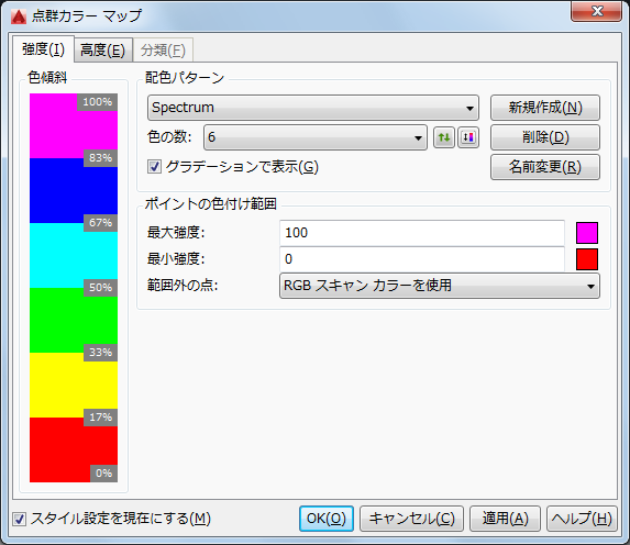

[強度]点群スタイル設定の配色パターン設定を編集します。
[強度]、[高度]、[分類]スタイル設定により、点群は点群内の適切な点データに基づいて色付けされます。[スペクトル]や[アース]などの定義済み配色パターンを選択するか、ユーザ独自の配色パターンを作成することができます。同じ配色パターンを[強度]と[高度]に割り当てたり、それぞれに異なる配色パターンを割り当てることができます。[分類]には、配色パターンの個別のセットがあります。
次のオプションが表示されます。
点群に適用される色の値の範囲を示します。ここの色をクリックすることにより、色を変更することができます。
図面で定義されている配色パターンがすべて表示されます。定義済みの配色パターンを選択するか、ユーザ独自の配色パターンを作成します。
配色パターンの色の数を指定します。
色傾斜の色の順序を反転します。
最初の色と最後の色に基づいて色傾斜を再傾斜します。
色の範囲にグラデーションを適用するか、個別の色の帯を適用するかを指定します。
範囲を点群の最高強度の値と最低強度の値に設定します。
配色パターンをマップする強度の最大値を設定します。
配色パターンをマップする強度の最小値を設定します。
指定した範囲より高い値または低い値の点の表示を設定します。
