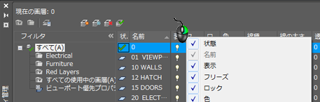

列見出しのショートカット メニュー
[名前]
すべての列を名前別に一覧表示します。チェック マークが付いている列は、表示に含まれています。列名をクリックすると、列の表示と非表示が切り替わります。[VP でフリーズ]、[VP の色]、[VP の線種]、[VP の線の太さ]、[VP の印刷スタイル]は、レイアウト ビューポートがアクティブな場合に限り有効です。
[カスタマイズ]
[画層の列をカスタマイズ]ダイアログ ボックスが表示され、列の表示/非表示を指定したり、列の順序を変更することができます。

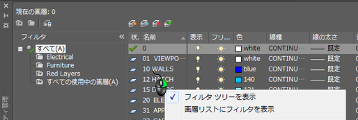

画層リストのショートカット メニュー
[フィルタ ツリーを表示]
フィルタ リストを表示します。リストを非表示にするには、このオプションをオフにします。 と同じです。
[画層リストにフィルタを表示]
画層リスト一番上にフィルタを表示します。画層リストに画層のみを表示するには、このオプションをオフにします。

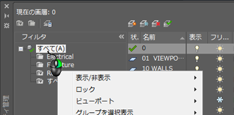

フィルタ リストのショートカット メニュー
[可視性]
選択したフィルタ内の画層の表示/非表示を切り替えます。
[ロック]
選択したフィルタの画層のロック/ロック解除をコントロールします。
[ビューポート]
現在の レイアウト ビューポートで、選択したフィルタの画層の VP フリーズ設定をコントロールします。
[グループを選択表示]
選択したフィルタに含まれて いないすべての画層をフリーズします。
  • [すべてのビューポート]:
    • すべてのレイアウト ビューポートで、選択したフィルタに含まれないすべての画層に現在の VP フリーズを設定します。
    • モデル空間では、現在の画層を除き、選択したフィルタに含まれないすべての画層をフリーズします。
  • [アクティブなビューポートのみ]:
    • 現在のレイアウト ビューポートで、選択したフィルタに含まれないすべての画層に現在の VP フリーズを設定します。
    • モデル空間では、現在の画層を除き、選択したフィルタに含まれないすべての画層を非表示にします。
