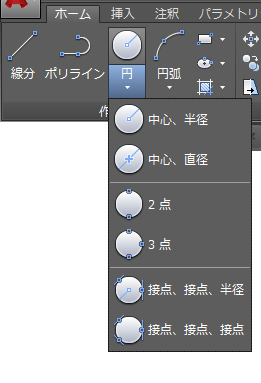

CIRCLE[円]コマンドの既定のオプションでは、中心点と半径を指定する必要があります。
他の円オプションは、ドロップ ダウンリストから使用できます。
他のオプションは、コマンド ウィンドウに CIRCLE または C と入力し、オプションをクリックして選択できます。このようにすると、次に示すように、中心点を指定するか、ハイライト表示されているコマンド オプションの 1 つをクリックすることができます。

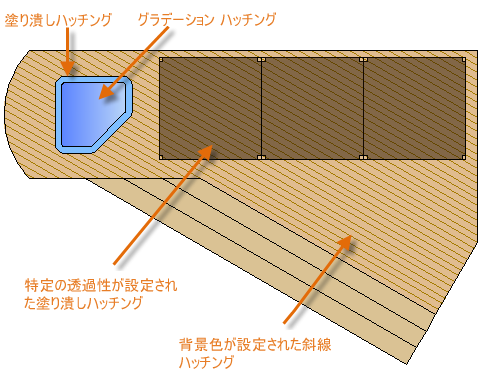

次に、ソリッド塗り潰しハッチングの使用例をいくつか示します。

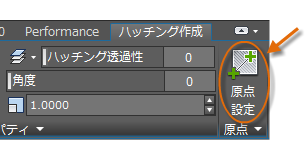

ヒント: 上のデッキのように、ハッチングでパターンの位置合わせが必要な場合は、[原点設定]オプションを使用して位置合わせ点を指定します。
