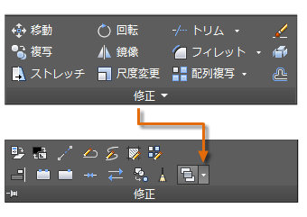

リボンの[修正]パネルから、いくつかの表示順序オプションにアクセスできます。下図のように、[修正]パネルをクリックして展開し、下向き矢印をクリックします。

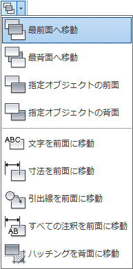

表示される表示順序オプションには、すべてのハッチングを背面に移動する、すべての文字を前面に移動するなどがあります。
