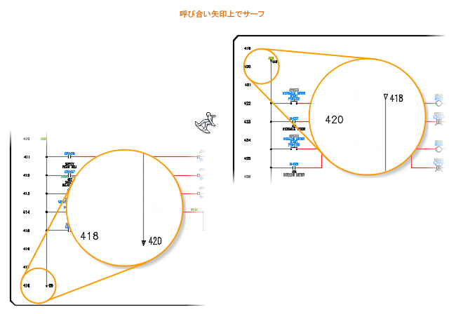

クロスリファレンス情報は呼び合い矢印にも追加されます。発側矢印には、その着側矢印のそれぞれのリファレンス位置が注釈として付加されます。着側矢印には、その発側矢印のリファレンス値が注釈として追加されます。

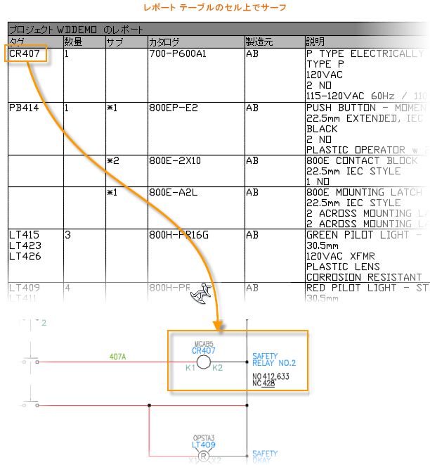

[コンポーネント クロスリファレンス]コマンドによって 2 つのレポートが作成されます。

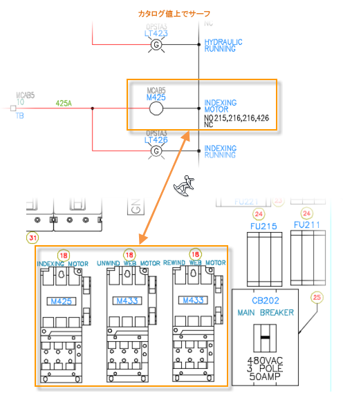

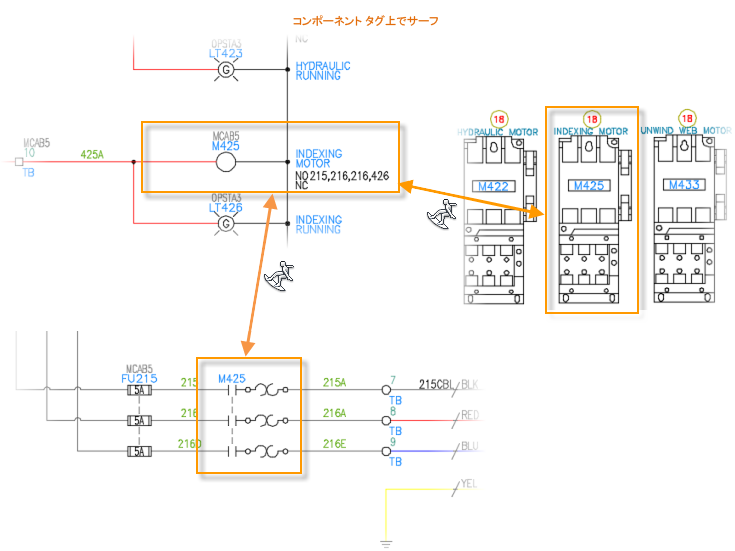

サーファー
サーファーは、関連コンポーネントにジャンプしたり、呼び合い矢印をたどる方法です。 検索
