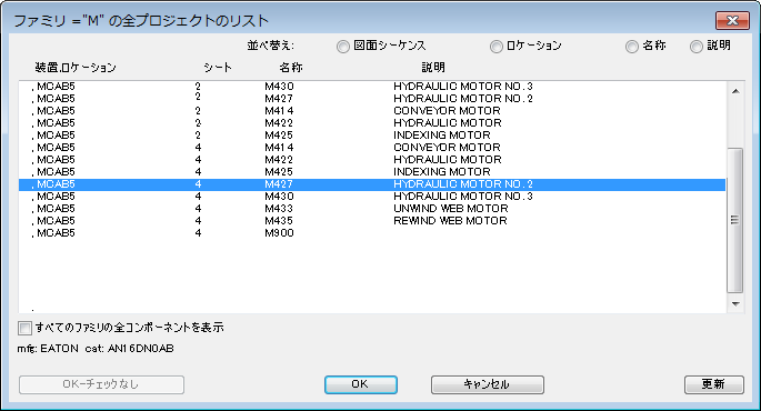

- [子コンポーネントを挿入/編集]ダイアログ ボックスの[コンポーネント タグ]領域で、[プロジェクト]をクリックします。
- [ファミリ ="M" の全プロジェクトのリスト]ダイアログ ボックスで、[M427 HYDRAULIC MOTOR NO]を選択します。2 を選択し、[OK]をクリックします。
[コンポーネント タグ]編集ボックスにタグ M427 が表示されます。説明、クロスリファレンス、およびロケーション コードの各ボックスも更新されます。
- [ファミリ ="M" の全プロジェクトのリスト]ダイアログ ボックスで、[M430 HYDRAULIC MOTOR NO]を選択します。を選択し、[OK]をクリックします。
[コンポーネント タグ]編集ボックスにタグ M430 が表示されます。説明、クロスリファレンス、およびロケーション コードの各ボックスも更新されます。
