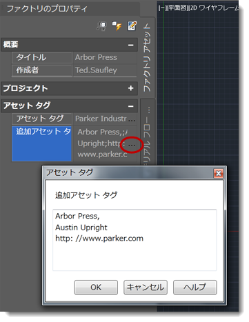

アセット タグを作成する
アセット タグを作成するには、次の手順を実行します。
  1. リボンで、[パレット]をクリックし、[ファクトリのプロパティ]を選択します。
  2. レイアウトで、アセット タグを作成するアセットをクリックします。[ファクトリのプロパティ]パレットにアセット プロパティが表示されます。
  3. [アセット タグ]フィールドに情報を入力します。フィールド内に情報が収まらない場合は、省略記号(...)をクリックして、[アセット タグ]ウィンドウを開き、テキストを入力します。追加情報がある場合は、[追加アセット タグ]フィールドも使用できます。テキストにはインターネット リンクを含めることができます。
  4. パレットの上部にある[更新]アイコンをクリックし、タグをアセットに適用します。
  5. レイアウトのアセットにカーソルを合わせると、新しいタグの情報が表示されます。
