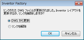

AutoCAD から更新
元の AutoCAD レイアウトが改訂されたときに 3D ファクトリ レイアウトを更新するには、次の手順を実行します。2D レイアウトを AutoCAD で開いている場合は、更新を実行する前に閉じる必要があります。
  1. 図面ノードのブラウザ アイコンには、元の 2D 図面が改訂されていて 3D ファクトリ レイアウトを更新する必要があることが示されます。
  2. リボンで、[ファクトリ]タブ [Suite Workflows]パネル [AutoCAD から更新] の順にクリックします。
    注: ブラウザで図面ノードを右クリックし、ポップアップ コンテキスト メニューから[更新]を選択する方法もあります。
    次の処理が行われます。
