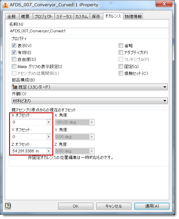

    元のモデルに事前定義の挿入点がある場合、定義済みの座標を表示したり、一致するように現在の座標を変更することができます。モデル ブラウザでモデルを右クリックして、[iProperty]を選択し、[オカレンス]タブをクリックします。
    注: [Z オフセット]は、選択した接地面を表すため、変更する必要はありません。

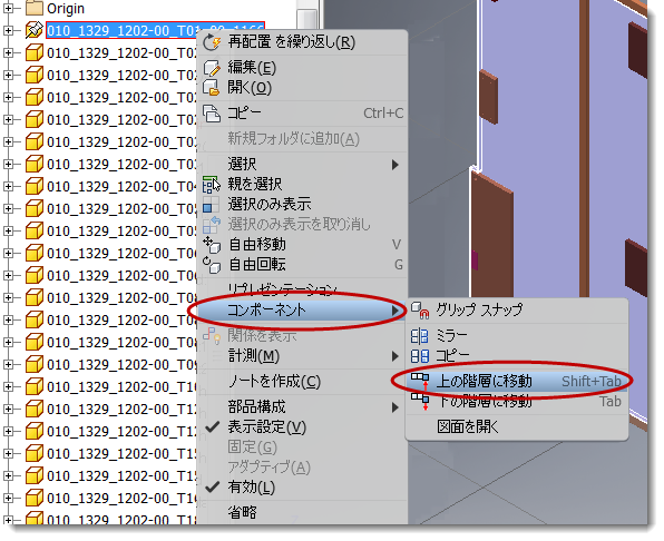

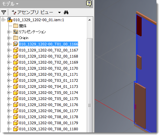

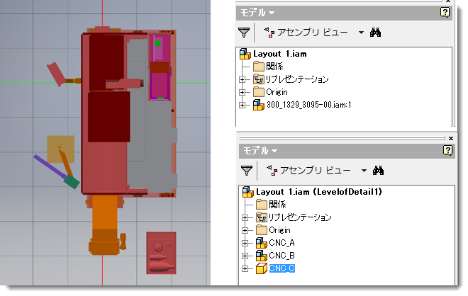

ファイルを再構築する
ここでは、作成する個別のアセットを反映するファイルの構造を設定します。
  1. モデル ブラウザで、インポートしたアセンブリの横にある[+]をクリックします。
  2. アセットに変換する項目を特定します。右クリックして[コンポーネント]を選択し、[上の階層に移動]を選択します。
    「再構築操作を行うとフィーチャが失われます」という内容のメッセージが表示されます。[はい]を選択して続行します。
    注: ブラウザで項目をドラッグ アンド ドロップして、複数のモデルを再配置したりグループ化することもできます。
  3. すべての項目が目的に沿って構成されるまで手順 2 を繰り返します。この例では、3 つの項目(CNC_A、CNC_B、CNC_C)をアセットに変換し、項目の関係を維持するようにファイルが再構築されます。
  4. ウィンドウの上部にある[保存]アイコンをクリックするか、[Ctrl]+[S]を押して、ファイルを保存します。

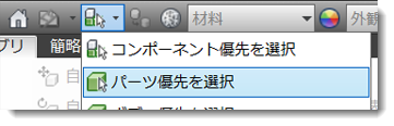

  2. メニュー バーで、選択の優先度を[パーツ優先を選択]に変更します。

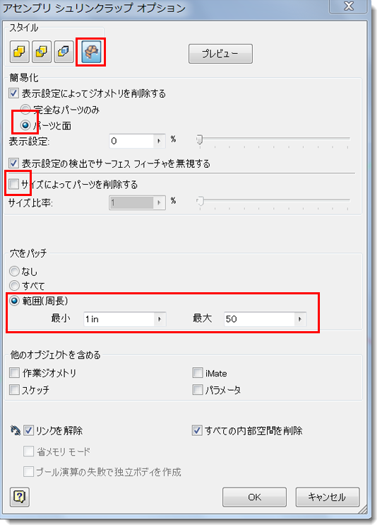

変換オプションを設定する
[アセットに変換]コマンドでは、シュリンクラップ フィーチャを使用して、ファイルを簡略化します。軽量のモデルを正常に作成する上で、簡略化オプションの適切な設定は非常に重要です。
設定は、次に示す ProgramData フォルダ内の SimplificationSettings.xml ファイルに保存されます。
C:¥ProgramData¥Autodesk¥Factory Design Suite 2016¥Settings¥SimplificationSettings.xml
設定のカスタマイズの詳細については、次の手順で示すトピックを参照してください。

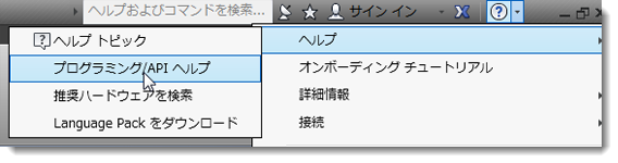

  1. [ヘルプ](Inventor の[?]ドロップダウン メニュー)をハイライト表示します。
  2. [プログラミング/API ヘルプ]を選択します。
  3. DerivedAssemblyDefinitionObject を検索します。
