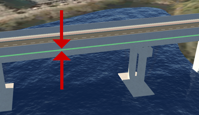

  3. パレットから目的のスタイルをドラッグして、道路サーフェスのすぐ下にある橋梁デッキの上にドロップします。橋梁デッキの上にスタイルをドラッグすると、橋梁デッキは緑色でハイライト表示されます。
