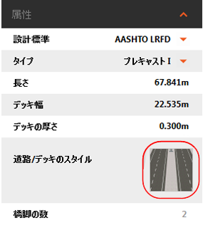

  1. モデルに橋を追加するか、既存の橋を選択します。
  2. 選択されていない場合は、橋を選択します。橋アセット カードを閉じないでください。
  3. をクリックして、編集モードに入ります。
  4. 属性セクションを展開します。
  5. [道路/デッキ スタイル]フィールドでサムネイル イメージをクリックします。
  6. 表示されるストリート/橋梁路面カタログからスタイルを選択し、[OK]をクリックします。
