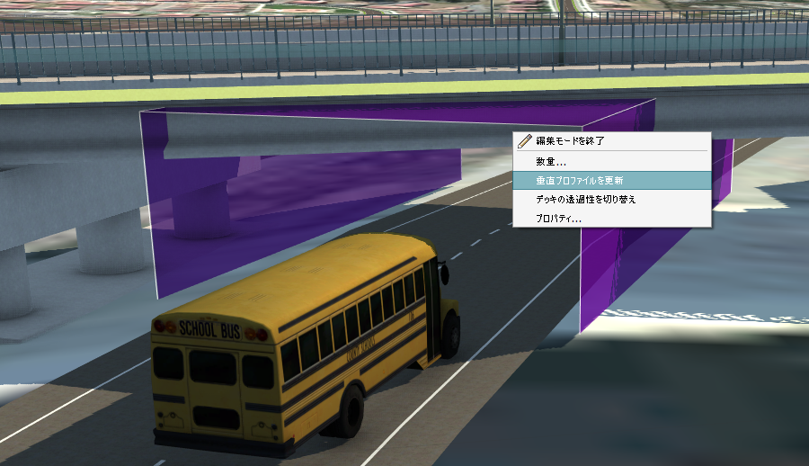

クリアランスの高さ、位置、およびスキューを修正するには
クリアランスのエンベロープの高さ、位置、スキューを確認、変更し、橋の垂直プロファイルを更新します。
  1. 橋を選択して橋アセット カードを表示します。
  2. [クリアランス]タブで、[クリアランスのエンベロープを表示]のチェック マークを付けます。
    注: エンベロープは、モデルで紫色のボックスとして表示されます。
  3. [ユーティリティ]バー をクリックして編集モードにします。
  4. [高さ]フィールドをクリックして、新しい値を入力します。
    注: クリアランスのエンベロープの高さは地形の標高ではなく、道路の標高に基づいています。
  5. クリアランスの位置とスキューを修正するには、[開始オフセット]、[終了オフセット]、[基準標高]、または[スキュー]の横にある 1 つ以上の値をクリックします。任意の値を 1 つ以上入力してから、[Enter]キーを押します。
  6. 橋を右クリックし、[垂直プロファイルを更新]をクリックしてクリアランスの高さを適用します。
