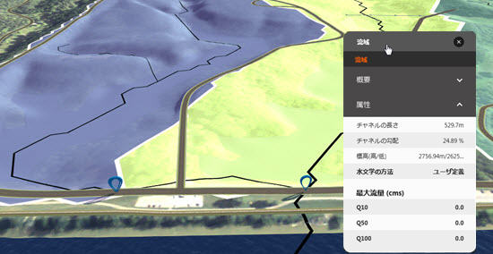

選択した設計道路に交差するすべての流域を識別および解析するか、地形内の 1 つの低点から流域を識別します。
- 1 つの解析が複数の流域を識別することがあります。各流域は、選択可能なフィーチャです。ある流域の内側をクリックすると、そのアセット カードが表示されます。
- 排水設計は流域の範囲と河川の位置を表示し、青色のバルーン ピンを使用して河川が設計道路と交差する場所に印を付けます。
- 解析では、設計道路が配置およびグレーディングされる前に、現況地盤サーフェスが使用されます。解析の目的は、道路が配置および設計される前に、既存の排水パターンを識別することです。
