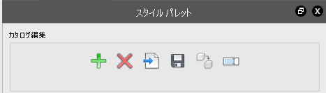

スタイル カタログは、フィーチャ クラス別のスタイルのコレクションです。個々のスタイルまたはスタイル カタログ全体を追加、削除、コピー、または名前変更できます。また、.STYLES.JSON 形式のスタイル カタログを読み込んだり、書き出したりできます。
[スタイル パレット]を表示するには、
をクリックします。
| アイコン | 目的 | 説明 |
新規スタイル カタログの追加 |
目的のフィーチャ クラスの[スタイル パレット]に新規スタイル カタログを追加します。 |
選択したスタイル カタログの削除 |
注: 削除されたカタログを復元するには、そのカタログを読み込みます。
スタイル カタログをファイルから読み込み |
スタイル カタログを .STYLES.JSON 形式で読み込みます。指定したファイルがスタイル カテゴリと互換性がない場合は、追加できません。 |
選択したスタイル カタログの保存 |
場所を指定して、選択したスタイル カタログを .STYLES.JSON 形式で書き出します。 |
選択したスタイル カタログのコピー |
元のカタログに含まれるすべてのスタイルが新規カタログにコピーされます。 |
選択したスタイル カタログの名前を変更 |
選択したスタイル カタログの新しい名前を入力します。 |
