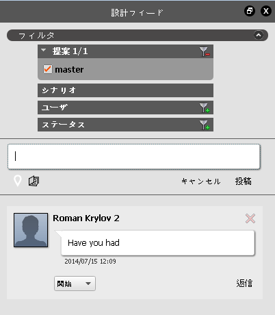

[設計フィード]を使用して、オンライン モデル、提案、シナリオについてディスカッションします。自分だけのメモを作成したり、これを他のユーザと共有することもできます。設計フィードは、InfraWorks 360、ブラウザ、または Autodesk InfraWorks 360 (iPad app)でモデルやシナリオを表示するときに機能します。
モデルを開き、[ユーティリティ]バーの をクリックして、設計フィードを開きます。
コメントで実行できる操作は、コメント スレッドのステータス、コメントまたはスレッドを作成したのが自分かどうか、シナリオがパブリッシュされたグループで自分が持つ権限によって異なります。
