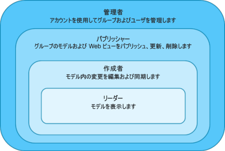

モデルを共有しているコラボレーション グループ内でのロールにより、ワークフローにおける自分の役割とタスクが決まります。ロールには、管理者、パブリッシャー、作成者、リーダーの 4 つがあります。上位レベルのロールは下位レベルのロールの権限をすべて持ちます。たとえばパブリッシャーは、モデルをクラウドにパブリッシュして、モデルの共有、アップグレード、削除を行うだけでなく、作成者と同じように変更内容の編集と同期を行うことができますが、管理者の権限であるコラボレーション グループの作成や管理を行うことはできません。
ユーザは複数のグループに所属することができます。別のグループでのロールは、同じであっても、異なっていても構いません。「概要 - グループのロール」を参照してください。
コラボレーション グループの管理者は、グループの設定、メンバーシップの管理、各メンバーへのロールの割り当てを行うことができます。
パブリッシャーと管理者は、Web ブラウザでの表示用にモデルを準備するなど、共有モデルの管理操作を行うことができます。
